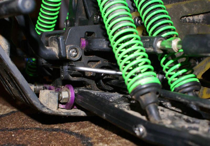

vasya_y
Ах, если имелись ввиду стабилизаторы…
Ну вот примерно так -
Там разглядеть можно спереди и сзади…
Стабилизаторы от HB Lightning. Используется весь набор крепежа, кроме самого стабилизатора - вместо него гнётся из ОВС-ки 3мм по необходимой форме (родной по форме не проходит - не влезает). Спереди - пропилы в балкхедсах, куда поволоку вставляем, потом фиксируем накладочками на саморезах (тоже деталь крепления стабилизатора от Лайтнинга, но можно и из текстолита выпилить). Ну и ещё конечно… стойки устанавливаются в нижние рычаги от того же Лайтнинга на свои места… Да их можно и в Саважевские рычаги установить аналогичным образом, если раскинуть мозгами. Фотки подробнее смотри в теме про электросаваж - я раньше выкладывал…
Marabunta
Большое спасибо. Есть от чего отталкиваться.
Если не секрет, от какой модели у Вас стоят рычаги?

bek13
vasya_y:
Правда с задним так сделать не получится с родными рычагами. Но там можно что-нибудь придумать в том же духе - сверху или снизу пустить.
Можно так
