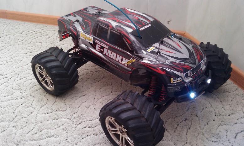

Принимайте в ряди максоводов. Победила ВАЗ 2110. мастшатаба 1/1. Предварительная корзина на башне 81 бак.
писал же - ставьте нижнюю защиту люминь, лыжи люминь… так нет, голый сток как я вижу на фотке.
Боль, печаль…
Ндааа,было И у меня такое…

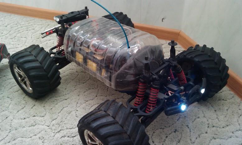

Народ… При таком расположении двигателя проблем не будит?.. Например помех на серву?

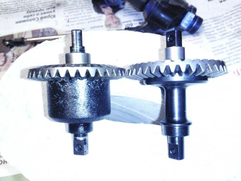

И еще вопрос… В цд собрался лить силикон 500к… Это нормально?? Или больше с учетом того что двигатель 1717?
Наводок то не будет,но при прыжках будет клевать,а для чего собственно такое крепление?500к в центродифф с завода залито,я залил миллионик и то мало показалось,перед по любому сильно шлифует((
так и есть, диф двухсателитный у вас, поэтому даже милионника мало, тоже перед шлифовал. Сейчас на саваже поставил ЦД с 4-х сателитным дифом - на 500к перед на глаз не шлифует, но на дыбы встать не реально, а вот на милионнике встает.
На максе с ЦД и силиком на миллион меня хватило на две катки, после я выкинул нахер этот ЦД и наслаждался нормальным разгоном. Я бы советовал отжалеть на нормальные стальные дифы от HR^
и нормально гонять.
И еще вопрос…
опана… только сейчас глдянул на фотки… у вас диф спайдер? На 6 сателитов? Тогда 500к точно хватит!
БудИт! При прыжках автос будет клонить мордой в землю, у вас центр тяжести спереди.
не будет! тут шасси удлиненное, акб сдвинуты ближе к заду авто, регуль и акб уравновесят двиг, на сажах же двиг выносят вперед, тем более на 6 банках выправить полет не составит труда
не видел такого
у нескольких человек в саважевской ветке при уставке цд двиг переносят в переднюю часть (задняя часть двига смотрит вперед), а сзади в раме лежит аккум и сверху регулятор

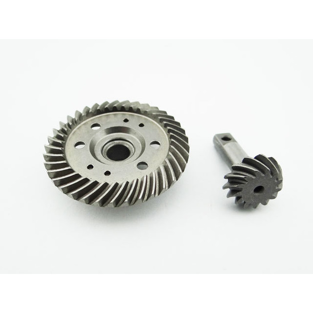

Я бы советовал отжалеть на нормальные стальные дифы от HR ( Кисель )
А где их купить,И вообще,какие дифы к нам подходят?
тут только один вариант и его нигде нет в продаже…
Robinson Racing делает еще шестерни для дифов и flm
