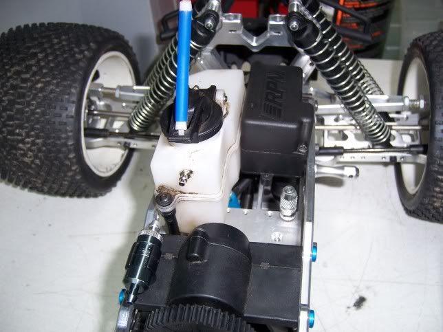

Честно говоря, лучше бы они сделали то, что я показал на 2ом фото в посте №26 😃
Там бачок от силы кубов 100. С 28 мотором в гонке хватит минут на пять - семь. А если не гонять,то и бак переносить нет смысла.
dochent:
геометрическую поворачиваемость Саважа можно легко увеличить, подрезав кулаки и Хабы и заменив кости на МИПы.
CVJ надо в любом случае спереди. Можно и не пилить рычаги. Поставив HPI Suspension conversion set. Угол поворота резко возрастает. Правда, спереди остается один амортизатор. Но это неизбежная плата в любом варианте модернизации подвески. Обратите внимание на угол наклона оси модернизированного поворотного кулака относительно плоскости рычага.

Вот закончил свою каракатицу. Почти XL. Больше 560 мм от головы до хвоста.
Щукарь
Клёво получилось 😃 центр тяжести сильно понизился,и колесная база увеличилась,похоже на таком саваже можно конкурировать на трассе.
khodakov
Щукарь:
Думаю, в умелых руках ( не моих, конечно) , эта машина в состоянии выиграть чемпионат - другой.
fredd_666
ИМХО несогласен.
алюм рычаги - только лишний вес!
алюм бабочки - прощай булхедз!причём после первого же переворота.(Саня Мальцев ездил на примерно том же самом зимой - отломал нах!)
BERSERK80
Всё в целом верно
Бабочка - но летом то булхедс я х клубе не ломал ,аморы отрывало и ничё ,а зимой дисьвительно чтото зачастило
Рычаги металл - переднюю распорку от них рвало ,это при сильных ударах ,но и вес то был какой - 7кило
но распорка то сейчас там огого какая 😃
На монстер мании флм ездил и прыгало и ничё так не разволилось же
khodakov
Я собирал для покатушек во дворе. Увлекся, и вышло не то. Теперь будет лежать, пока не придумаю применения. 😁
