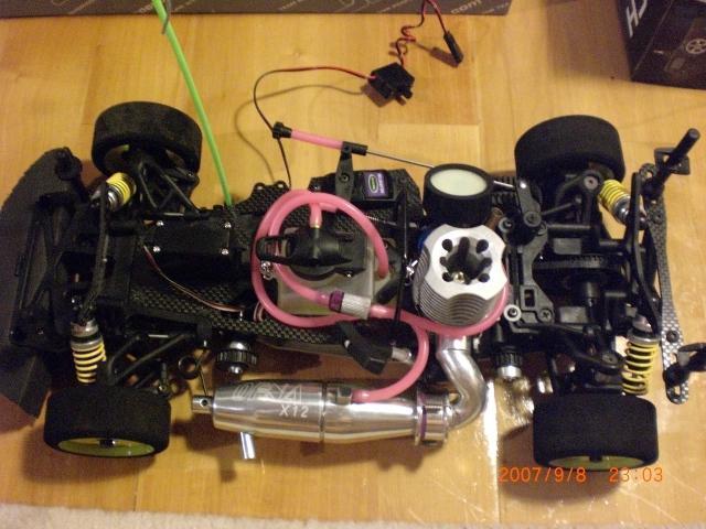

Это FW-05T ?
Долго думал я как фильтр поставить, чтоб трубки не ломались 😃 и сделал точно так же как и Вы!
P.S. Патрубок не родной?
Lancer 9
да это FW-05T Plus, патрубок родной просто фильтр удачный по размеру попался

мой вариант установки тут
