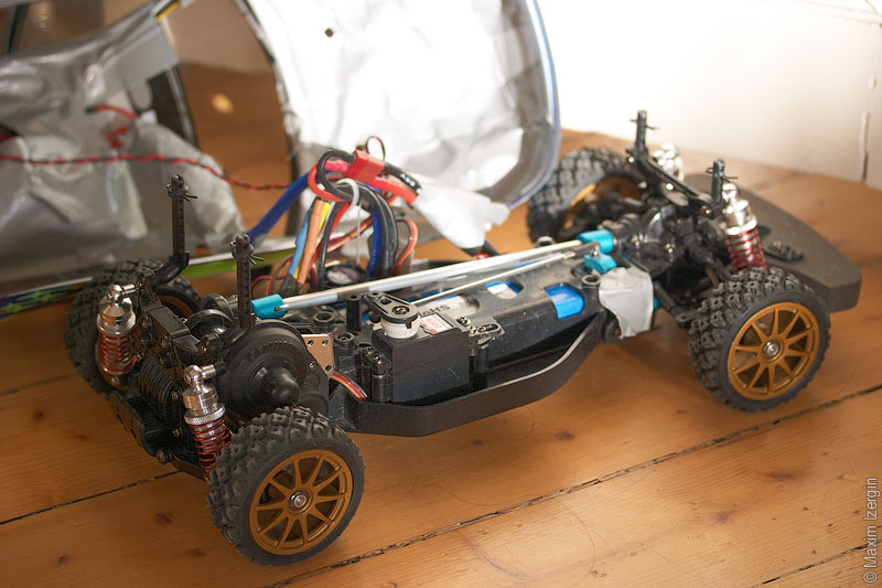

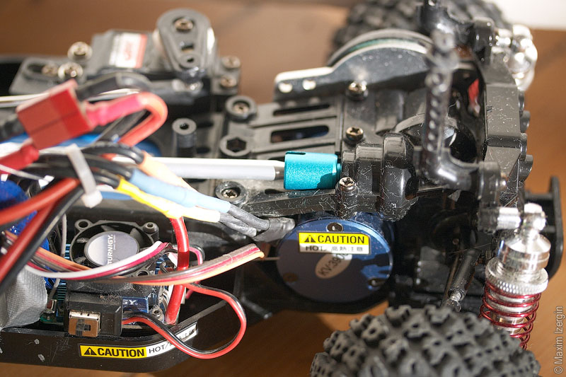

Силовую часть тоже сразу же поменял. Взял на Hobbycity.com следующее:
  1. #TR35A-V2/7186 Turnigy Brushless ESC 35A CAR ESC = $29.99
  2. #3650-10T/7194 EZ-RUN Bushless Motor 10T 3900Kv = $29.59
  3. #HD-9150MG/6334 Digital metal gear servo 60g/15.8kg/.17sec = $33.02
  4. #Z50002S-20HC/9437 ZIPPY Flightmax 5000mAh 2S1P 20C hardcase pack = $33.57
В качестве приемника-передатчика использую связку Futaba R617FS и Futaba 7C.
Получилась надежная и эффективная конфигурация. Очень доволен моделью.

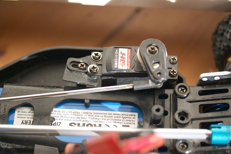

TOKAPb
А подскажите, как себя серва ведет эта? Деньги блин симешные для таких показателей. А показатели таки краулерные у нее!
Maximus43
TOKAPb:
Это зверюга, а не серва. 😃
Встает в места крепления со скрипом, на пределе. Настолько здоровая. Но все-таки крепится штатно, без шаманства.
Без серво-сейвера ставить нельзя, иначе поломает все наффик. 😃 Очень часто попадают крупные камушки в рулевой механизм при езде по гравию.
Скорости хватает даже при подключении гироскопа стабилизации. Мелкие подруливания отрабатывает четко, не перегревается.

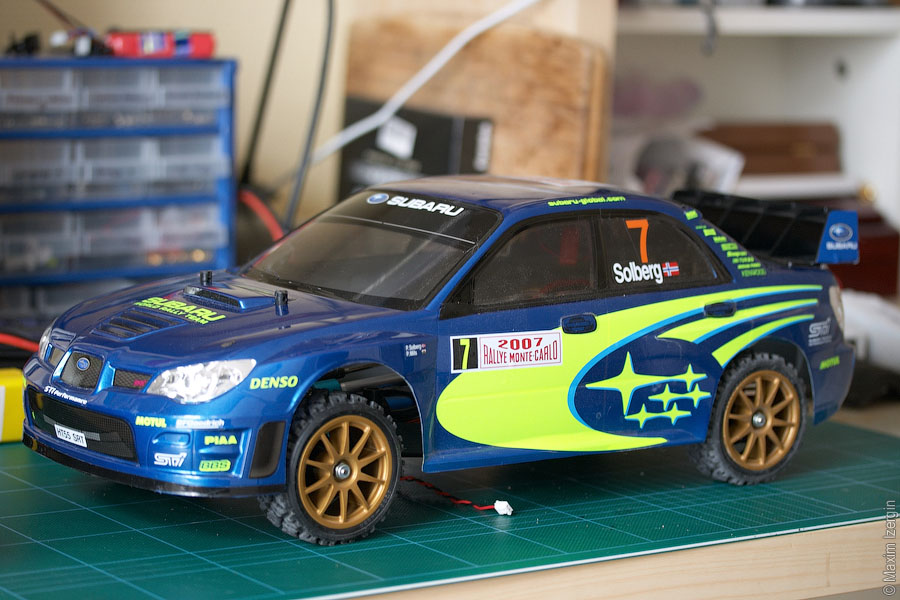

Вот несколько фотографий сервы, ну и всего шасси с вышеуказанными апгрейдами:
