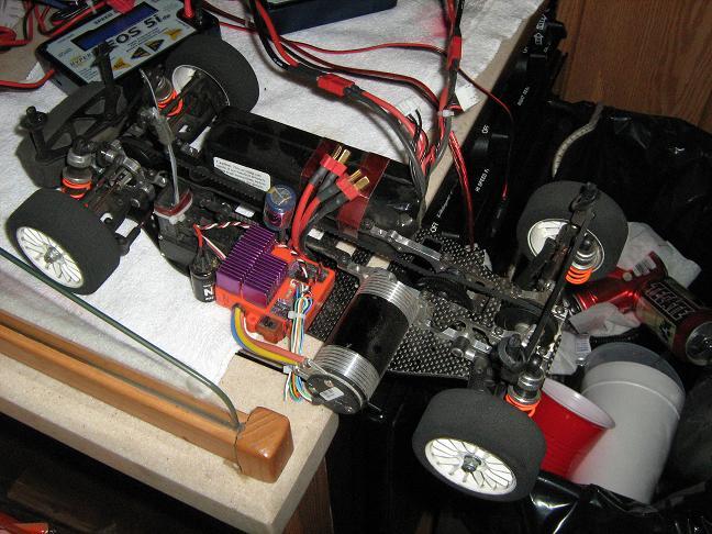

и так - проект движется - все давно пришло - только никак не поставлю - времени нет
вот новый претендент на скоростной забег))
плохо что не помещается 6с акум - придется 2 по 3с ставить…
2 акума по 2с шикарно встают
микропора вроде ничего )
а вот и собранная новая асошка - готовая к забегам)))
на нее пору тоже купил - но наверное придется еще прикупить поры с дисками и на багу и на асоху - со сплошными дисками
а вот и моторчик ))
а вот так регуль помещается на серву))

одна из первых авто Ника кейса)
вот неплохая тцэха
КЕКS
советую поменять спур и пиньон местами.но нагрузка на мотор и регуль пипец как возрастет.тут надо подумать
brider
посмотрим - пока 69 спур и 27 пиньен - щас еще сделаю 30 наверное пиньен…
