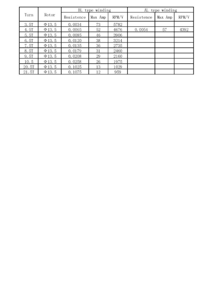

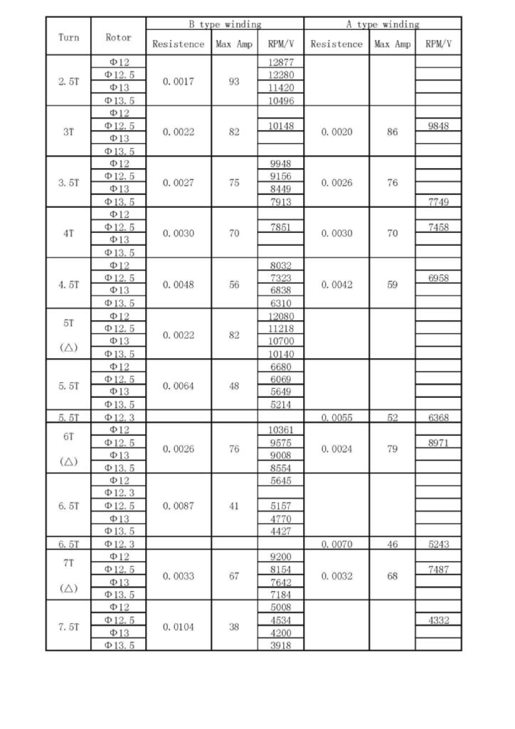

пригодится, если хотя-бы фирму и модель моторов написать
Может пригодится.
У разных фирм по-разному.
А я другие цифры видел.
3.5 - 10000
10.5 - 4200
А я другую инфу видел и вижу если захочу , там все моторы есть ,по крайней мене 10точные ,да и 8рочные тоже .
а у меня 2,5 витка и 13800…
Моторы Hyperion
Не знал,что у разных производителей по разному.
