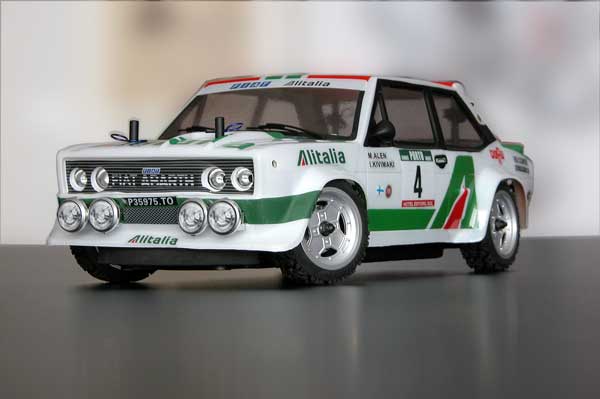

Представляю новый проект - масштабная реплика Ваз 2101.
Далее хронология проекта в фотографиях:
как всегда начинаем с чертежей и общего вида будущей модели
Дальше просто скрины этапов моделирования (без комментариев)
Еще в процессе моделирования заказал с “рэйс анд дрифта” диски “штамповки” и сделал на них “уайт воллы”
добавлено через 1 минуту
Производство полным ходом
Ну и куда же без дополнительных элементов…
Среди допов на этот раз бампера (комплект с клыками и комплект без), отражатели на все фары и колпаки на диски.
Пробная формовка и покраска передка
А вот и первый отформованный экземпляр
Подготовка к покраске и примерка
Покраска и подгонка наклеек
Ну и фотосессия в полностью готовом виде

Маски все в комплекте? и для рамок стекол тоже?
И пойдет ли оно скажем на сакуру?
Маски, наклейки, отражалки, бампера и колпаки на диски в комплекте.
Колесная база 257 мм, ширина 190-195 мм.
Из-за специфики оригинальной модели передний бампер с шасси нужно будет скорее всего демонтировать!
Именно на сакуру не примерял, на моих фотках и в крокусе кузов стоял на ТТ-01
