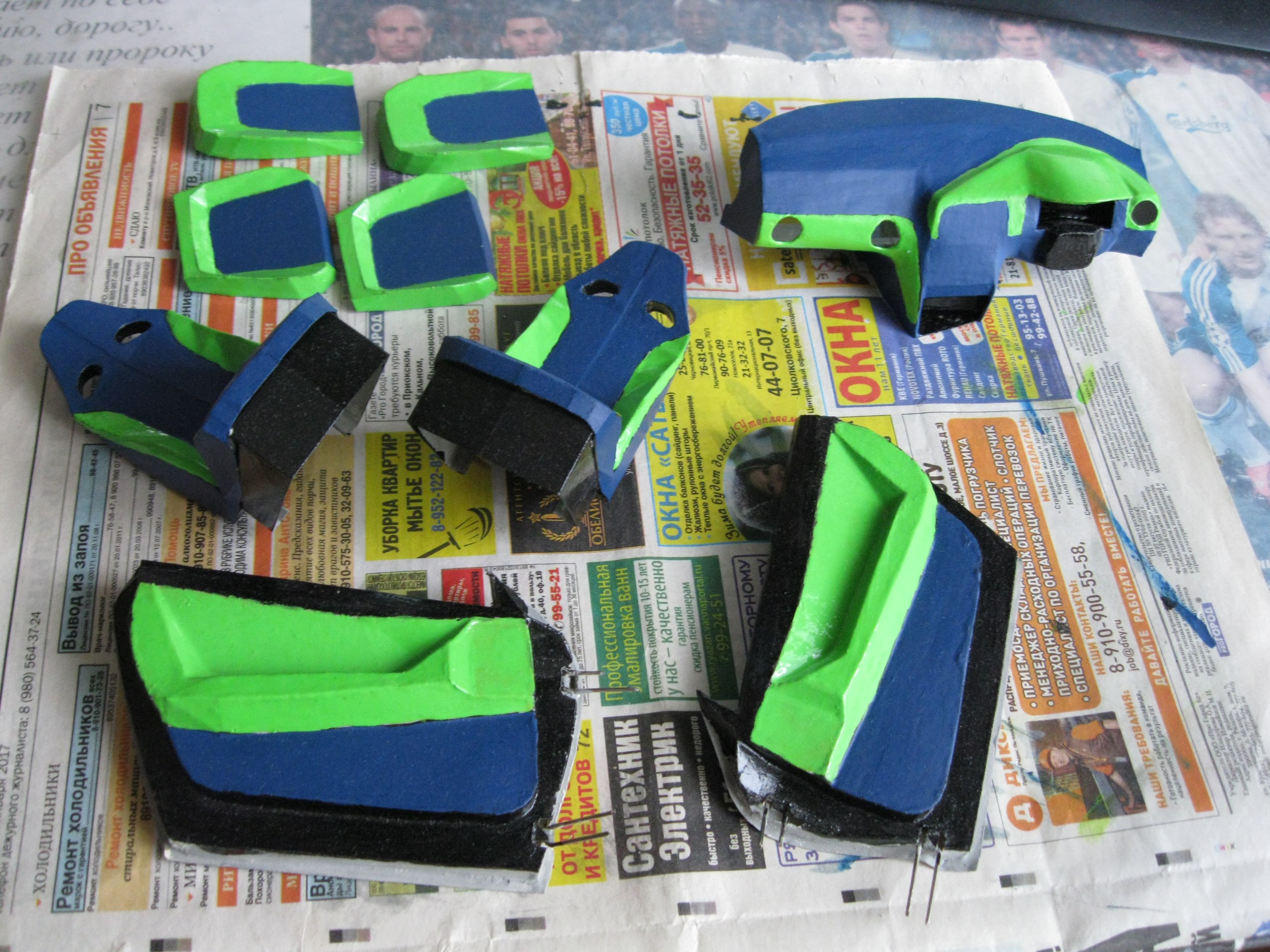

Первая версия покраски салона)))
Вторая окончательная версия покраски салона:
sun9-4.userapi.com/c840231/…/lhbzPMxWhP8.jpg (893 Kb)
sun9-4.userapi.com/c840231/…/UuQimNdRuZA.jpg (882 Kb)
