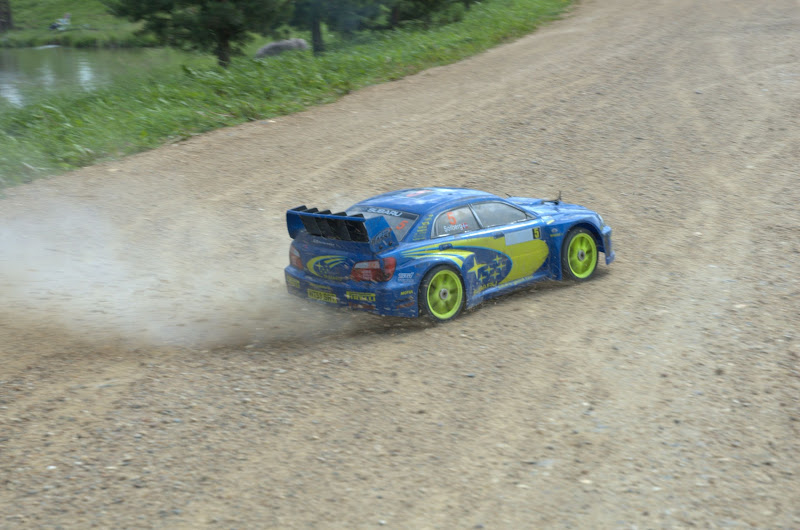

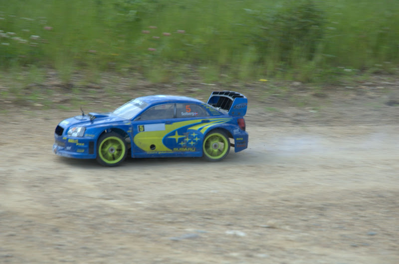

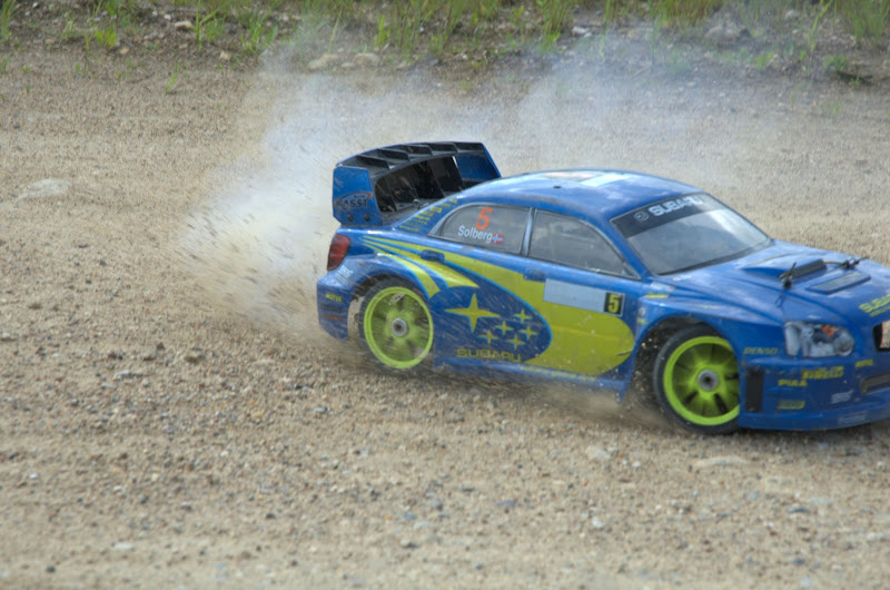

mcf1
свежие фотки, но на таком покрытии мелкие камушки в коробку забиваются в шестерни, и клинит. сначала подумал что сцепление сдохло, но потом пришла мысль что так резко не может сдохнуть)) а катать на таком покрытии очень кайфово
