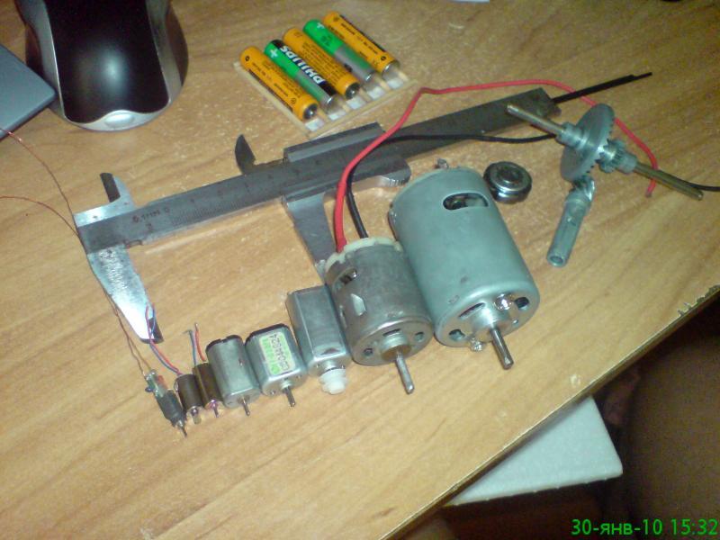

моточики

моточики
А какой ставить будешь, или какие?
Ставь самый правый😁
ставить я буду либо инраннер бесколлекторный, но не знаю пока как буду его охлаждать, или 280-320 коллекторник
