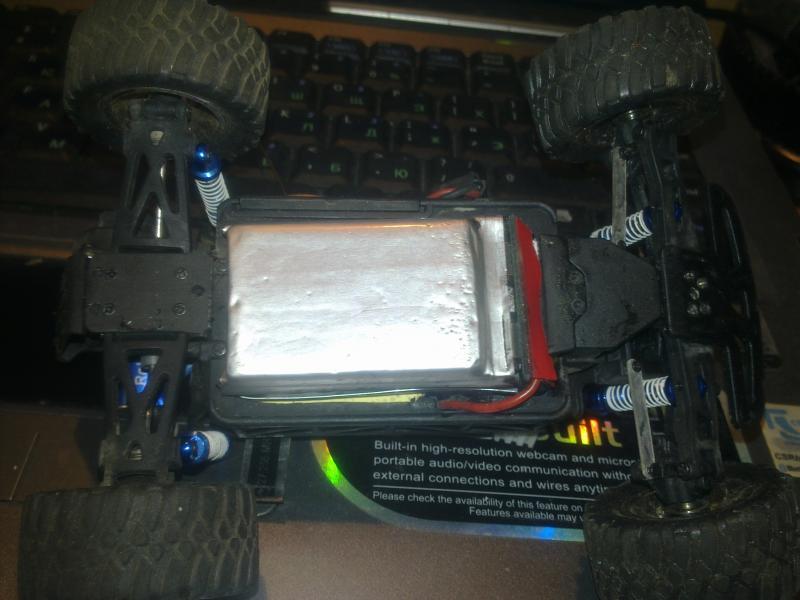

при большом желании можно впихнуть туда липку 7.4 на 300…450 махов. наверное (шасси у меня лежит, липка тоже. просто не было времени пытаться совместить =) )

ну я собственно и имел в виду акуум такой ширины и длины. просто не был уверен что он по высоте в шасси влезет - в этом же форм-факторе есть сборки на 300 и 450 махов, они соответственно в 3 и 2 раза тоньше 😃
хорошо вам. в минизет оно так просто не лезет 😃
знаю . но в наличии не нашел А в зетку (авд)встает два по 250 (500ма) из мага с красной вывеской

Как же вы его запихнунули.😮:)(2с 800или900 не помню(от стрекозы)
так на фотке ж видно
А какой размер отсека под питание у вашего “хайроллера”?

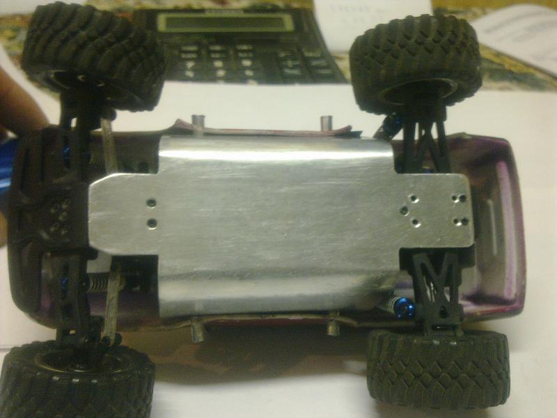

если присмотреться то видно что оные батареи товарисчь прилепил ПОД днище 😃
батарея от стрекозы в толщину 14мм. машинка тогда будет брюшко об дорогу чесать…
и еще железякой снизу прикрыта насколько я понимаю
оно не снизу. нижняя грань батареи - заподлицо с нижними кромками “корыта” шасси. вопрос тогда куда дели серву…
сейчас так
в первом варианте серва лежала на батарее чуть под углом
она после одного из вылетов больно лапку подвернула
