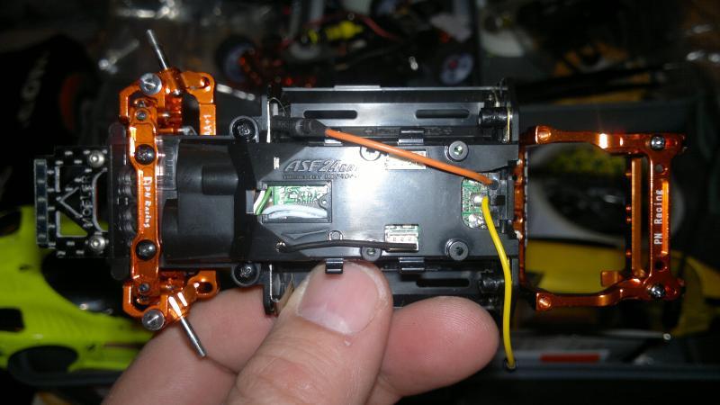

Пришла посылочка! Сижу режу скелет под переднюю подвеску от PN. Первый негатив: провода от платы к мотору отстой, один оторвался от платы ещё в коробке. Пластик к металлическому корпусу мотора приклеен на соплях, снимается ногтем, и открывает заднюю часть мотора. То есть задний подшипник стоит в пластиковой части мотора.
Фото в студию!
Дождались 😃 Провод ерунда, а вот подш в крышке пластика развод ! Перегрел и в кассу за новым мотором 50$ (((
Зачем такие мощные моторные провода на транспондере?
уж какие были 😃 они удобно привинчиваются к контактам тележки, они гибкие и их много накопилось от умерших PN70
