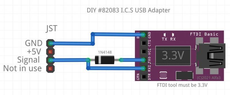

ICS BT программатор - на телефон ставим приложения из маркета для mini-z ics и меняем настройки , если надо. Такой же можно собрать самому, вроде схемы в сети есть.
Там в проге приложение пишет при запуске, что обнаружена ошибка не уловимая, и проги для андроида могут убить плату, юзайте официальные кабель и прогу.
