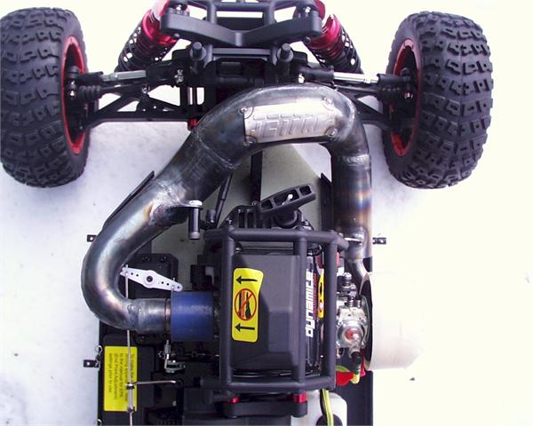

Вот вариантик трубки для багги. Сидит конечно не железобетонно, но для первых тестов думаю пойдет, а там уж и будет понимание нужнали труба или более мощный двиг.
Выхлопной патрубок развальцован, на хомут посажена армированная силиконовая трубка с кольцом которое подпружинено на манер нитрушных глушаков. В силиконовую трубку входит алюминиевая с резьбой в которую могут вворачиваться различные насадки
Вот например удлиняющая “обкаточная” насадка что бы вывести выхлоп подальше от кузова, но при езде разумеется ее надо снимать иначе при ударе свернет. А на конце пробка на резьбе, что бы герметично затыкать в случае хранения дома.
extra555
Юра, вообще желательно что -бы патрубок был большего диаметра чем выхлоп, эта штука будет душить мотор скорее всего
SPIRITUS
Этот патрубок большего диаметра чем выхлоп. Просто на фоне силиконовой муфты(специльно для глушаков) он выглядит маленьким.
Goga
Алексей а вы не заметили что топливный фильтр не на том шланге стои?
lees_silves
Goga:
Заметил, но не предал этому особого значения.
Goga
Я на своём сразу переставил так как без фильтра карбюратор довольно таки быстро забивается.
lees_silves
Goga:
Кстати да, я об этом что то не подумал 😃 Обязательно надо переставлять.
