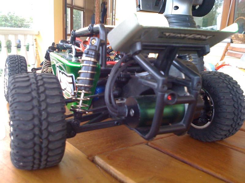

Мне подсказали, что для данной модели можно взять аккум и большей ёмкости, потому я закал себе Dynamite 7.4V 2000mAh 2S 20C LiPo (фото ниже), он идёт специально для моделей Mini-T, Mini-LST2, ну и также отлично подходит для Mini Desert Buggy. С этим аккумулятором время езды увеличивается раза в три, если не в четыре. Где-то минут 40 наверное, я точно не засекал.
Зарядное я хотел получше, чтоб с индикацией, с дисплеем, чтобы в сеть 220 можно было втыкать. Выбрал три штуки, мне посоветовали Thunder Power Batteries, ну я его и взял (фото ниже). Работает от розетки 220, преобразователь уже встроен внутри, только единственное у шнура вилка не подходит, потому нужно либо обрезать и приделать нормальную вилку, либо купить шнур, впринципе везде продаётся, а в большинстве случаев он есть почти у всех дома, от старого магнитофона, видика и т.д. У меня нашёлся от зарядки для фотика (на фото этот шнур).
Для заряда NiMH или LiPo аккумуляторов Mini Desert Buggy подсказали специальный преходник(а-то многие чё-то там режут и паяют, так-как в комплект данный переходник не входит) (фото ниже):
Мне не понравилось, что полоски на модели не такие же, как на оффициальных фотках (не чёрные с белым, а чёрные с прозрачным, хотя они всем приходят чёрные с прозрачным - (фото ниже)), может кто знает, где достать чёрные с белым или их вообще нет?
Также из отрицательных моментов: подтекают два амортизатора, масло на амортизаторах и рычагах, хотя гонял только по-дому. Как я понял, пошарив по американским форумам, многие их меняют. Мне сказали, что амортизаторы в масле - в порядке вещей и посоветовали на это просто посмотреть и определить откуда течёт. Вот я не совсем уверен, что это в порядке вещей, если кто знает, поделитесь. Ну и смотрел я, разбирал их, только толку от этого нет, масло сочится вроде из места, куда входит стержень амортизатора. В списке улучшений присутствуют алюминиевые амортизаторы LOSB1110 - Aluminum shock set. Думаю заказать их вскоре. Подскажите, если кто знает, может стоит какие-то другие взять например, или кто вообще их менял, и какие ставили?
!!!Хочу также всех предупредить, если вдруг кто не в курсе. Базовый регулятор хода этой модели НЕ ИМЕЕТ ОТСЕЧКИ для LiPo аккумуляторов. Перед покупкой я спрашивал у службы поддержки про это, они сказали, что там в регуле стоит отсечка, так вот её там нет, я чуть не угробил свой аккумулятор, посадил до 2.91 вольта (ниже 3 вольт нельзя, если кто не в курсе).
Также хотелось бы узнать, кто ставил освещение на эту модель, что там и как ставится, что для этого нужно?
Из апгрейда нашёл такую информацию - forum.losi.com/showthread.php?t=1918 к сожалению всё конечно же на английском. Как я понял, парень поменял:
  1. двигатель Castle Creations 1/18th scale micro sidewinder 6800Kv motor с регулятором хода
  2. слиппер из списка улучшений: LOSB1131 - Dual disk aluminum slipper
  3. шестерни из списка улучшений: LOSB1261 - Pinion gear set, 13T-16T, использует 14T, но рекомендует использовать 18T из списка: LOSB1262 - Pinion gear set, 17T-20T
  4. и LiPo аккумулятор из списка: LOSB9830 - 7.4V 1650mAh LiPo 2S 20C battery

Кто-нибудь может посоветовать, какую БЕСКОЛЛЕКТОРНУЮ СИСТЕМУ лучше поставить? Xcelorin от Losi, Fuze от Dynamite, Mamba от Castle Creations или Mini Rage от Tekin? скольки оборотный двигатель лучше для этой модели, и какие шестерни использовать?
softmode
joystikz:
У меня стоит касл микро про и бк на 6800, очень шустро бегает.
До замены дифа руки поока не дошли, но в планы входит либо метал, либо
шариковый мип. По поводу двойного слиппера возникнут проблемы с
креплением заднего аморта, вал длиннее стокового, а вообще лосёнок
офигенный, мои поздравления! Липо туда лезут на 1.3 с хоббикинга, цена просто бросовая в сравнении с динамитом.
p.s.
За сезон эксплуатации оторвало покрышки с задних колес и больше никаких
происшествий, естественно на бк, дури слишком много, может в этом сезоне
переведу на 4200 от касла или еще меньше по КВ от хоббикинга, ибо
цены последнего рулят!

Да всем меня устраивает, но мощности в нем “излишне” много для заднего привода, вот и покрышки от дисков отрывает как следствие.
Кстати, чтобы багги сильно не козлила с этим двигателем я ей в клюв вставил 20 грамм свинца.
Вот ссылки на шариковый диф и металлическую трансимиссию, при переходе на бк систему очень даже актуально -
LOSB1065 Transmission Gear Bag, Metal: Mini-T
LOSB1125 Ball Differential with Outdrive BB: Mini-T
