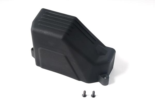

Пластиковые дохнут достаточно быстро. Стоят правда дешево. Если купить защиту шестерен, которой тоже в спорт версии нет
То их можно смазать смазкой тефлоновой для велоцепей и жить они будут дольше.

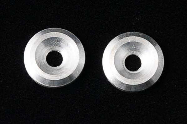

Еще шайбочки которые крепят крыло у спорта пластиковые а у компетишна металлические
