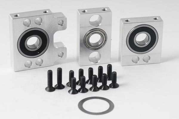

Список того, что можно поставить металлического на раллийку
Моторама. Есть много вариантов, но обычно пользуются родным:
Стойки центрального дифа вместо пластиковой коробки

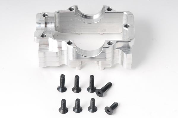

Коробки дифференциала. Есть родной вариант ( там только нижняя половинка но из 7075) есть куча вариантов на mcdrc и на ebay

Из пластика фактически остаются только бабочки
