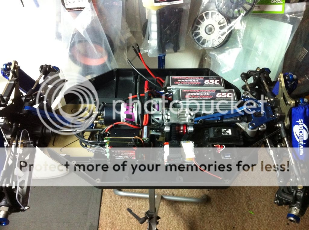

Я так понимаю, что чел выточил копию лосевой деки только укороченной. Сложнее понять почему при этом он насверлил не нужных отверстий…может планировал в бензоварианте использовать. Впрочем я больше на саму суть авто с каркасом обращал внимание, а не на то что это за дека. Но у ДБХЛ совсем другя дека. Там и мосты принципиально иные и в районе движка все совсем иначе.
Вес нельзя рассматривать отвлеченно от других свойств шасси. Лично я, отказавшись от чисто гоночной направленности при разработке кастомных машин, больше не гонюсь за экстремальным снижением веса. Когда был переходный вариант(с каркасом) Акула и весила больше и была менее прочной это однозначно. Другое дело каркас недоношенного - недоношенный)))))тонкий, а следовательно может быть и полегче.
Вот что здесь хуже однозначно, так это ЦТ 😉

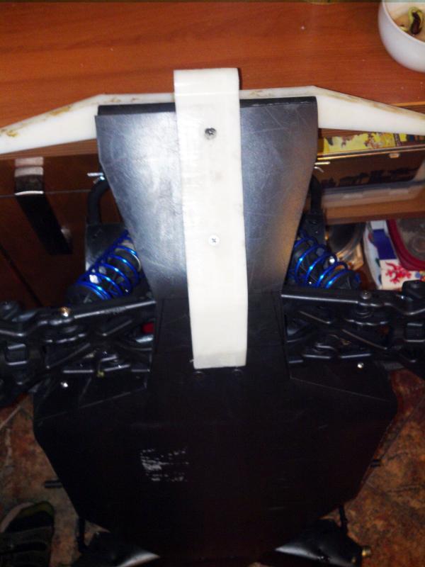

С момента последнего отчета произошел ряд изменений и доработок. В основном занимался защитой брюха и корыта от грязи.
Так же после первых запусков выявилась неудовлетворительная геометрия рулевой.
Передний бампер и защитная пластина из капролона “мэйд бай” Юра “Spiritus”😉
Крыша с лыжами тоже Юрины
Полная защита брюха
Сделана из материала для брызговиков - полиуретановая резина 2мм. (типа “спарко”), продается в листах 1*2 метра. Стоит примерно 1500р. Из такого листа можно сделать 4-5 шт.
Защита задних рычагов и амортов из того же материала.
Защита брюха загибается наверх и скрепляется стяжками с передней пластиной (над рулевой) образую цельный подкрылок. Боковые пластины на каркасе тонкие из папки для бумаг))
