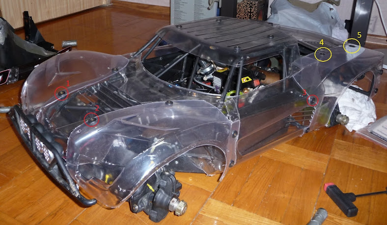

В ходе прикручивания корпуса возникли некоторые проблемы:
1.2.3 - надо просто вкрутить винтики по длиннее, понадобится 4 штуки и понадобится также дополнительно 4 штуки шайб крепления корпуса в места 4 и 5, потому что в 4 их изначально нет, а в 5 надо 2 лишних, так что вам понадобится вот этот комплектик largescalerc.com/bodymountwashersandpads565ive-t.a…
  1. этот корпус устанавливается выше чем стоковый, поэтому к нему прилагаются вставки, 2 большие и 2 маленькие. 2 большие ставятся в место 4 . Там я просто прикрутил эту ставки снизу еще одним болтом и сверху закрутил обычным креплением корпуса.
  1. 2 маленькие вставки предназначены суда, они бесполезны т.к. вам придется прокручивать насквозь длинный винт что очень неудобно и не приятно. Вот какую консрукцию пришлось наколхозить
Винт 4см. шайба, 2 крепления корпуса и шар от стокового наконечника аморта (можно использовать что угодно подходящей длинны чтобы закручивалось до упора и не приходилось недокручивать, главное чтоб оно свободно налезало на винт, у меня просто шар был ближе всего 😃 )
Вот как это встало.
В целом все, теперь ток открутить и покрасить 😃
Корпус сам очень не плохо защищает модель и с тем что у меня осталось от предыдущей защиты понадобится только добавить пару кусочков резины чтоб прикрыть свободное место между корпусом и рычагом, удлинить крылья так.

А вот кузовок отличный 😃 А можно фотку в районе бокового воздухозаборника?

А вот кузовок отличный А можно фотку в районе бокового воздухозаборника?
Он там просто крышка поверх боковины от заднего крыла, переходящая дыркой к заднему колесу.

Угу, но размеры подогнать можно было и получше, много где корпус прикручивается в натяг. Начал красить, сегодня хотяб частично покрашу и выложу 😃
