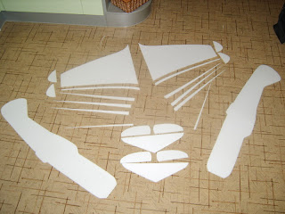

Все детали из потолочки:

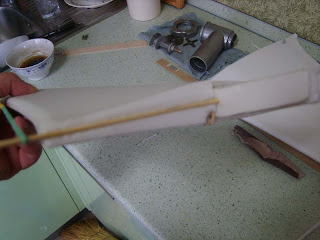

Делаем лонжерон - 3 слоя потолочки и бамбучина

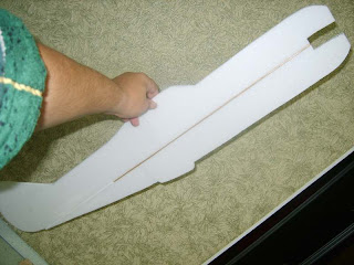

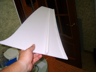

нижняя часть крыла
Торсионное управление элеронами

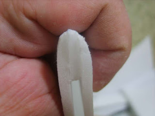

Формирование лобика крыла
Петли - обложка DVD диска и скрепки

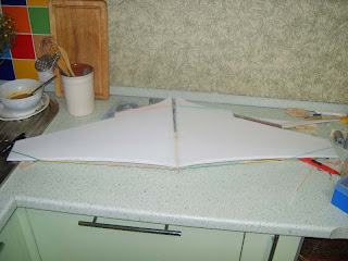

Склейка консолей в крыло

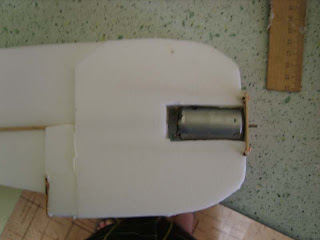

Моторама
в собраном виде

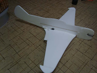

почти готов к полетам 😃
описание и больше фото - в разделе блога Ла-7

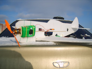

Облетал
И посадил 😃
ТТХ:
Размах 108 см
Полетный вес 488 грамм
Мотор 480 коллекторный

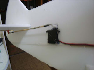

Вид на хвост
