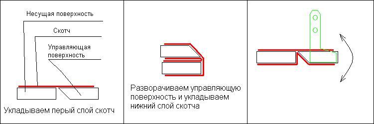

Самое простое и надежное – это сточить управляющую поверхность клинышком и подвесить на скотч. Недостаток: ось вращения проходит не через середину, а сбоку. Достоинство: нет щелей между несущей поверхностью и рулем. Только по всей длине руля нужно навешивать.
Не особо эстетично, за то дёшево и практично. 😉
У меня такая навеска почти на всех. На второй модели только “разорился” на покупные петли, но не найдя существенной разницы снова на скотч вернулся.

Еще один неплохой способ для небольших моделей, шахматная навеска:
Элерон стачивается на угол (со стороны навески) и обтягивается скотчем (в три слоя, при желании, для жесткости).
Край крыла под навеску оклеивается скотчем вдоль, одной полосой с двух сторон.
Затем проходим утюгом или просто плотно приглаживаем.
Нарезаем скотч на полоски 12-15мм поперек полосы скотча. Эти кусочки режем поперек пополам и склеиваем половинки клейкой стороной на ширину 3-4мм. Это заготовки “шахматных” петель.
Теперь навешиваем на них элероны приклеивая их с верхней поверхности на нижнюю, в шахматном порядке, оставляя между крылом и элероном небольшой зазор - буквально пол миллиметра. Обычно достаточно трех “точек” навески из двух-трех полосок скотча, но можно и больше (или по всему элерону для долговечности).
Небольшой гимор процесса присутствует:), но результат того стоит.
Для более тяжелой модели никак не могу сделать выбор, или настоящие петли или описанный способ, но с двух-трех слойными полосками скотча.
Обычно это называют “бабочкой”.
Но если есть возможность вклеить нормальные петли - лучче пользовать их.
Паразитные усилия на сервы ниже, ход легче, да и точность повыше.
Скотч как ни клей, неизбежно деформирует стык элерона с крылом из за неплоной проклейки. Для мелкой пенолетки вроде некритично, но тем не менее…
С вклейкой обычных петель в потолочку все таки есть некоторые сложности.
А этот способ, по сравнению с навеской на две полосы скотча (сверху и снизу), имеет преимущества: не отслаивается и совсем не создает сопротивления сервам. Ну и нет необходимости прорезать пазы под петли:)
