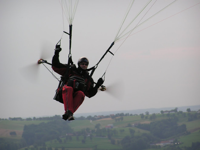

Мне идея с парапланом и двумя моторами понравилась. Интересно что там за мощности у моторов. Надо будет спросить у автора видео. Небось с ХС заказывал )))
Всё замечательно,но вот только дуги безопасности на винтомоторную группу забыли установить.Стропы могут под винт попасть!Непорядок!
там же есть картинки с другой компоновкой 2 моторного парамотора. движки расположены в вертикальной плоскости с небольшим смещением, чтобы винты частично перекрывались. решается 4 задачи 1) при отказе 1 мотора не заработаешь твист, 2) не нужно идеально балансировать тягу каждого мотора 3) меньше габариты всей установки 4) возможен полет на 1 моторе
Уменьшается КПД силовой установки.
вопрос в том на сколько?

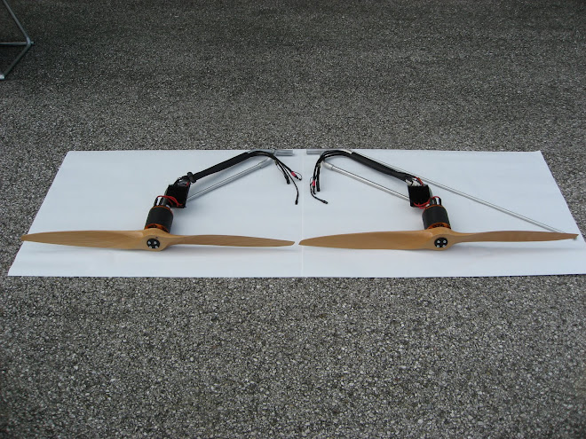

Господа, прошу обратить внимание вот на эту фотку:
долго думал, что же за винты и моторы стоят на этой штуке.
А потом сообразил - под ними то листы А4. Минты получается около 29 см длиной.
А моторы не такие уж и мощные судя по их размерам. Думается киловат - полтора каждый. Такие не такая уж и редкость и есть на ХС.
Всё, пошёл покупать все необходимое и параплан.
Сомневаюсь что это А4, форма почти квадратная…
А если обратить внимание на фотку чуть повыше, то можно разглядеть размер винта 34х10 и это далеко не 29 см.
Судя по этой картинке
там ниразу не 30см диаметр, а как бы не 70…
