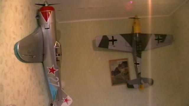

Volker
Самолет продолжает радовать устойчивым полетом на любых скоростях. Несколько фотографий. Закрылки - существенно снижают посадочную скорость.
