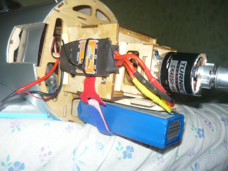

Сегодня облетал Ла-7
Александр, поздравляю!!! надо фото и видео!!!
Нотан
Volker:
Пока показалось - центровка задняя , а выкос мотора надо еще сделать вниз (
Смотри как ведёт себя при посадке,лишние 20 гр на морде не мешают(если жопа просит,проверь в перевёрнутом,если готов…
Volker:
Способствует настройке устойчивого управления в полёте.
У Димона большой опыт с этой техникой. Не грохнулся,значит будет жить долго,главное не вы…
и дать самолёту летать,типа не мешать летать.Удачи

Конечно все проверю. Это моя третья полукопия. Пока ведь только один полет. Был еще заряженный аккумулятор, но, что делать - суеверный, побоялся. Один удачный полет при облете - нормально.

Вместе пока не летали. Все только собираемся. Видео полета ЯК-3У под ДВС есть в ветке про ЯК-3У (Антон Мотогонкин). Один ЛА-7 еще не собран - уехал на дачу к вам под Нижний Новгород. Ну а мой летает вовсю. Красиво летает. Если удастся сделать видео - выложу. Где-то на третьем десятке полетов поздно выровнял - итог вырвал два шурупа у одной стойки. В остальном все штатно.
Volker
Самолет продолжает радовать устойчивым полетом на любых скоростях. Несколько фотографий. Закрылки - существенно снижают посадочную скорость.

Добрый день Уважаемые авиамоделисты. Наконец и я получил своего ЛА7. Есть вопрос по поводу силовой установки. Подскажите кто на каком двигателе, винте и аккумуляторе остановился. Про шайбы под ретракты я понял, сразу поставлю что бы изменить угол наклона. Так же на какой центровке остановится. Я понял в основном между 95-100 мм от передней кромки. Хотелось бы летать на аккумуляторах 3300mA 4S. Очень не хочется покупать 5S. На крайний случай в наличие есть ещё аккумуляторы 6S. Мотор имеется 4260 600KV, EMP 4250 800KV. Так же какие сервы поставить, с усилием 3 кг хватит по кругу.Заранее спасибо за ответ. Всем приятных полётов.
nedz
привет Игорь, проздравляю с приобретением, красивый самолет, и узнаваемый в полете… пишу с телефона-ответить трудно, но посмотри начало темы, там все есть. у меня аккна 5банок, у кокого и на 4 банки летает. но четыре хуже помоему, надо винт большой. у меня 3х лопастной 13х6 стоит
