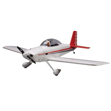

Я есть вертолеччик, про самики знаю совсем чуть. Знаком с ними в основном благодаря симулятору Феникс, где мой любимый самолет - тот самый Hangar 9 RV-8. Там он большой и с ДВС. Честно сказать, никакого нет желания бензин нюхать, мне бы электро…
Вопрос вот в чем. Понятно, что в симе все летает абстрактно, от живой модели отличается. Однако только этот самый RV-8 пленил. Ибо летает просто, однако позволяет несложный пилотаж, в инверте совсем классно летает. Вряд ли это уникальное свойство конкретного RV-8… Что можете подсказать электрического и не очень большого, что похоже по характеру на упомянутый симовский самолет?
У меня такой
Правда переделанный - тот - от Хангер-9 несколько простоват для меня. rcopen.com/forum/f82/topic173933/5
Летает супер. Одно но - при обратной петле его скручивает. Так что будте осторожны при выборе высоры. Модель тут не очень популярна, так как дорогая - ведь не Ктайская. На руле направления стоит гиро Футаба 350, но он и без неё наверное относительно ровно взлетит. Мотор сейчас стоит Екстрим Флайт Торк - революшен 4016T-500 www.extremeflightrc.com/html/torque.html
Питание мотора 5S 3700 ма.ч. Проп АПС 14Х7
Борт 2S липо + линейный бек
