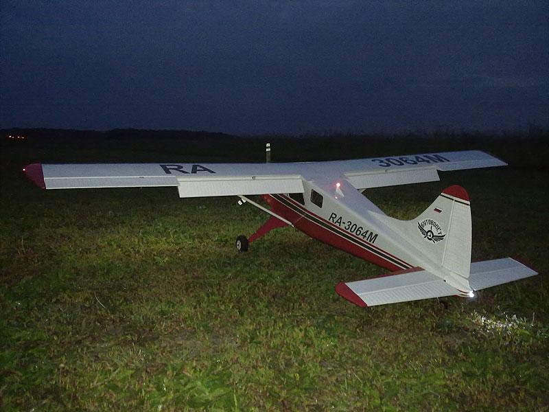

Двиг Rimfire, такой же, какие я и прикупил Выдре, стоит у Сергея( Makser) на бобре( мля, зоопарк какой-то), Beaver. Он настолько грамотно сделан(двиг), что его банально не слышно.
video.yandex.ru/users/soundmix1/view/20/#hq
rcopen.com/files/4e04f7ac9970730077ed2a23
Может с двумя мотора повеселее звук будет.
Тут у Серёги, когда облетывали двухмоторник, который выше, винты не были отбалансированы. Дык на высоте до того приятный-копийный звукан был, как Ан-24 на эшелоне:P
Винты отбаланснули, весь кайф-звук пропал:)
