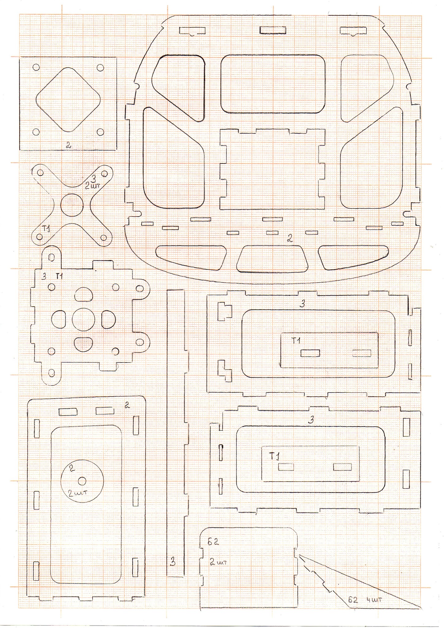

у меня где то валяются сканеры, но боюсь, сканер не даст нужной точности. попробую.
с бытовым сканером, у Вас целиком не поместится площадка АК.
Большой планшетный сканер А1 от сканирует все в один файл, можно даже на фоне миллиметровой бумаги ))
я как то делал такой скан чешского пенолета, потом благополучно потерял весь винт вместе со сканом )
ну можно без площадки, попробовать как это выходит то вообще
на обычном сканере надо будет делать каждую деталь два раза, особенность подсветки, она идет сбоку.
а так как сканируемый объект имеет толщину, одна кромка получается всегда контрастной, а вторая размазывается.
вот за это и переживаю, тк это не лист бумаги.
поищу такой в нашей деревне, но… сейчас выходные, ни кто не работает, а собрать самолет хотелось бы…
обвести на миллиметровке тонким карандашом, а потом сканировать не вариант?
такой скан, думаю, без проблем трассирует какой нить Корел
почему не вариант, вполне нормально получится.
пойдет?
ИМХО - больше чем )
добавлю еще шпангоут, который у меня сломался, но в ките его нет 😃
больше чем )
тогда на сканер и все…

а вот за последний файл, чувачку из сервиса, где сканировал, руки оторвать надо… на бумаге все четко видно
цифра на детали - толщина фанеры. где Б - там бальса, где Т - там текстолит. ну где шт, думаю понятно 😃
если все устраивает, то приступлю к сборке - очень хочется летать 😉
а для чего такие хитрые пазы?
попробовал почертить в солиде по сканам, вроде получается не плохо, так что чертеж, в принципе, рабочий.
думаю, что ошибка:
просто видать пьяный ляо промазал…

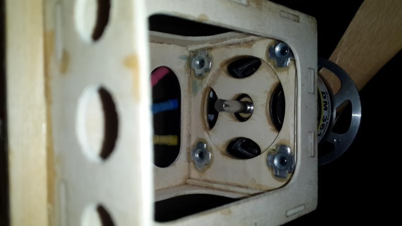

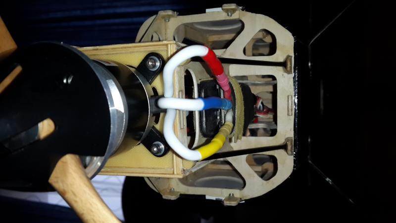

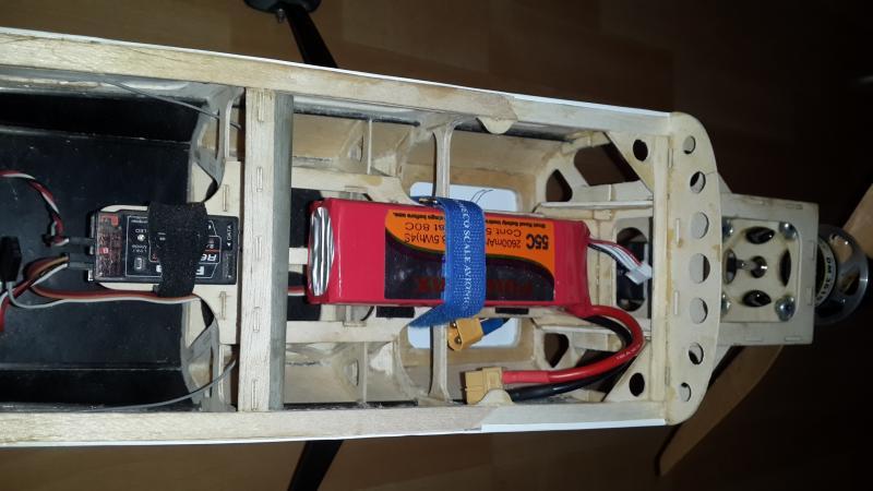

Осталось скидать все в кучу.
