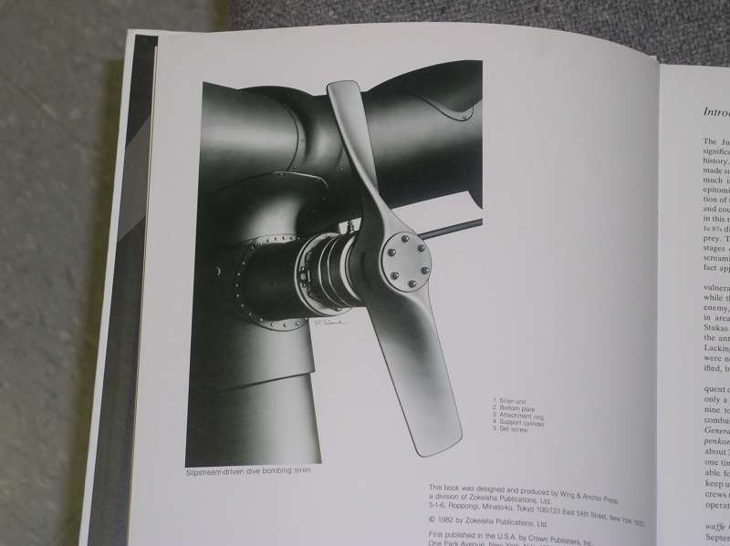

Несколько раз по ЮТУБУ видел как птицы атакуют самолёт и тот бедный не знает куда от них деваться. При заходе на посадку иногда надо отогнать от полосы кадра, который ни фига не видит и не понимает. Я подумал что на модель развивающую скорость около 70-90 км/ч можно поставить сирену, которая не от электричества работает а от набегающего потока (как в юнкерсах). Такие сирены, думаю будут более голосистыми, чем электрические и можно будет и ворон погонять 😒. У кого есть опыт по данной тематике? Параметры такие: модель класса Х8, скорость порядка 70км/ч., масса конструкции желательно поменьше, выключение-включение дистанционное. Звук должен быть как у ЮНКЕРСА.

Вот она тайна. Нет там свистков. Винт раскручивает чего-то, скорее всего цилиндр с дырками и получается мощнейший эффект трубы.
ADF
Старик-Пилот:
Вот она тайна. Нет там свистков. Винт раскру…
Винт сам по себе способен реветь - за счет того, что создает аэродинамическую тень или сам попадает в таковую. Никакое доп. устройство ему не нужно.
Но на моделях, где скорости куда ниже, есть проблемы. Уже вторую неделю неспешно бьюсь над задачей сосздать свистелку или ревелку на мелколёт с полётной скоростью меньше 30 км\ч. При такой скорости потока ни свисток не удается пока спроектировать, ни свистелку турбинного типа (где крыльчатка, вращающаяся от потока, при вращении периодически перекрывает отверстия). Всем этим решениям для громкости нужны более высокие скорости потока, примерно от 20 м\с. Ревелка на базе крыльчатки начинает вращаться и при малых скоростях, но звука при этом почти не производит.
Сейчас осталось отработать варианты с натянутой поперек потока плосской лентой, типа ленты от магнитофона. Флаттерить начинает почти сразу, захватывает большой объём воздуха.
Старик-Пилот
Я помню что на Ан-2 в сельхоз варианте хватало за глаза и 40м/с для раскручивания помпы. Причем, если когда перо ветряка отрывалось, то происходили существенные разрушения. Техники даже укорачивали перья винта чтобы избежать этого. Так что 20м\с за глаза должно хватить, Это даже с избытком. У штуки сирена уже начинала выть на низких при 300км\ч и раздирала уши наших бойцов при 550км\ч. Но она была и расчитана на такие скорости. Чтобы звук был оглушительный, достаточно даже простую сирену с ручным приводом крутить. Это, как я понимаю не такие уж большие обороты.
