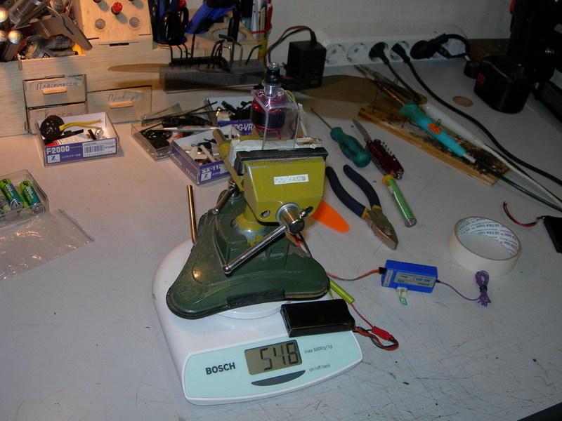

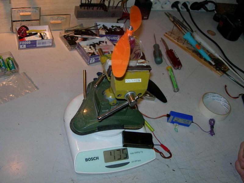

Тока сдесь есть фотки как электронными весами тягу мерить
rcopen.com/forum/f6/topic38789/20
rcopen.com/files/443018839970730077453804
rcopen.com/files/443019179970730077453dc7
rcopen.com/files/4430197299707300774543c7

А вот еще вопрос. Электронные весы могут показывать отрицательный вес? Если я зажму движок в тиски, поставлю тиски на весы, обнулю вес и запущу двиг - вес должен показываться отрицательный?
По моему да
Внимательно по смотри “теме не потеме” там про это ктото писал.
Тока ИМХО лучше крутить что бы тиски прижимало - и вес положительный будет (а что такое отрицательный масса 😃 - антитело, что ли 😲 ) и убирутся возможные погрешности связанные с воздушной подушкой под винтом (дуть то будет вверх - а там подушки не на чем создаватся (если вы лодошки не подставите конечно 😃 )
А как крутить чтобы тиски прижало?
Я, честно говоря, начинающий. Полазив по форуму обнаружил, что у движков разное КПД на прямой и обратный (если сменить полярность) ход. Или брать такой-же нотолкающий винт?
А вычесть одно число из другого не модно? 😃))
Дима.
😊 Это в век высоких технологий то?
Правда тиски на весах то же не технологично…
Винт обычный, ставится задом-на-перед, мотор крутит в обратную сторону - т.е. так, как оно работает на всех моделях с толкающим винтом. И нормально все работает (проверено неоднократно) про разные КПД при разных направлениях вращения - это может быть на колекторных движках со смещенными щетками (тайминг) - если такое - то да, тайминг придется переставить на другое направление вращения. Если БК - ему глубоко побарабану в какую сторону вращатся.
