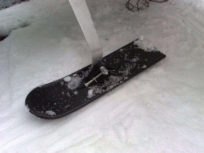

Вот хороший вариант крепления лыжи у ребят из Рудневской ветки.
Лыжа должна стоять носками вверх чуток, так думаю, чтоб и не скапотировал от переворота лыж вперед( вдруг ямка 😉 )

Маэстро
horse427:
Саша, так это и есть DUBRO-вская лыжа. Я тебе и говорил про этот крепеж.
