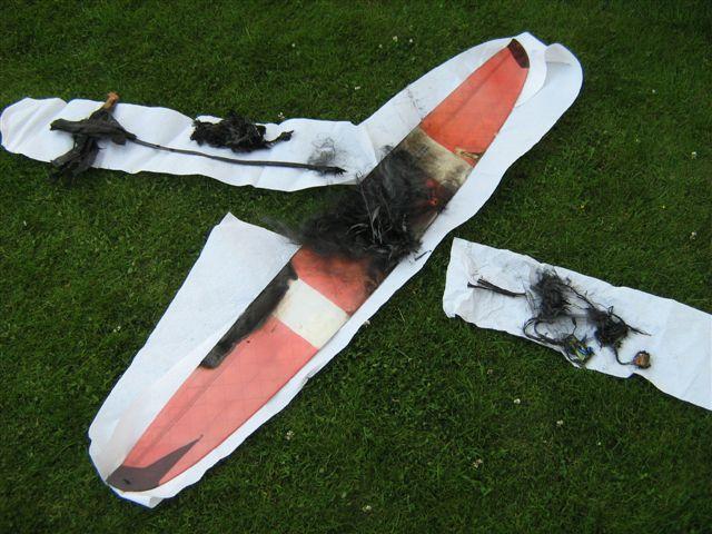

плюнул на стоимость и купил 4 метровую удочку микадо 😃 . итого 1 колено длинной 890мм диаметр в корне 5мм в конце 1.5 вес 3.5гр. на тяги пойдет, второе колено 890мм 10мм в корне 5 мм в конце 14гр, думаю самое то для металки. 3 колено 1100мм 15Х11мм 33гр. и первое колено 1160мм 21Х16мм 84гр.
Сегодня на даче попробую отжечь кусочек удилища чтобы получить немного углеткани для усиления крыла.

эксперимент в принципе удался 😃 правда надо довольно аккуратно разматывать слои ткани, опять же остатки сгоревшей эпоксидки делают уголь жестковатым, но если его немного аккуратно размять пальцами получается вполне удобоваримо. В общем если с наличием нормальной углеткани полные вилы то для небольших усилений конструкции итд добывание угля из удочек представляется вполне уместным 😃
P.S.
отжигал газовой горелкой до состояния легкого свечения, эпоксидка выгорает практически полностью, в некоторых местах правда остаются следы сажи.

Taboo
Я, на самом деле, был поражен насколько качественный остается уголь после горения.
Стеклоткань - гафно, а уголь хоть снова в форму клади.
Особенно чулок. Как новый.
