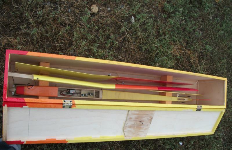

А вот как выглядит планер: Крыло из потолочки.

Евгений если честно по видео планер не понравился. По тангажу гуляет, скорость как у дирижабля. Размер ни во всякую машину. Хотя можно предположить, что висеть он будет долго. Для ФПВ крейсерская безмоторная должна быть не менее 50 ИМХО. Иначе выше 1000м. делать нечего, а там самое интересное начинается.
Евгений_Николаевич
Размер для транспортировки 1700мм, разбирается только крыло (резинка) и стаб (1 винтик). Насчет скорости, думаю вы в 160г оборудования не уложитесь, соответственно нагрузка больше, можно попытаться экономить вес за счет плохого оборудования, камеры, в которой ничего не видно и т. д.
