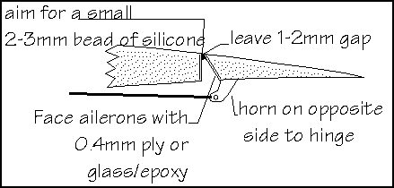

Gryphus
Интересует, если кто-либо сам делал такое, какой герметик использовали?
Из доступных в хозмагах, или какой-то особый?

Lazy
Пробовал.
Использовал силикон Бизона, которым клеят аквариумы.
Минусы:
нельзя клеить к бальзе - отрывается вместе с бальзой
очень сложно подготовить кромки - проклейка фанеркой 0,4 весьма утомительна.
сложно получить равномерную “макаронину” - нужна тренировка
сложно уложить элерон, особенно если крыло с Вэ или с круткой
если тонкая “макаронина” - очень жёсткая навеска
ДОРОГО
Плюсы:
ровный и красивый шов
Отказался, навешиваю на той-же плёнке, которой тяну крылья.
