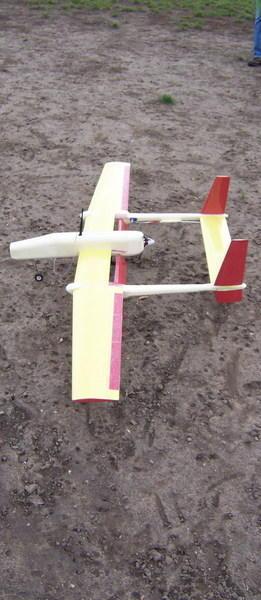

Собственно вопрос вот в чем. Имеется подготовленный АРФ Omei2000. Нагрузка на крыло получилась около 40 г/кв.дм. Там, где планировалось его сажать, либо обледенелые кочки, либо б/м ровный лед (поверхность пруда). При посадках боюсь угробить плоскости об лед. Спасет ли в такой ситуации колесо? Или ждать снега по-глубже и пушистее?
Колесо уже сколхозил из того, что было под руками. В FAQах ничего про планеры и колеса не обнаружил.

Вот только колес не надо на планера, все-равно не поможет. Снега ждать - нынче можно и не дождаться, сажайте, где поровнее.

Колесо спасает от царапин при посадке на ровный асфальт. При посадке на кочки колесо приводит к втыканию носом там, где мона было мягко плюхнуться на пузо, или переворотам через нос. Заводите на посадку поровнее и гасите скорость перед самой землей.

На фюзеляж для таких посадок ставят полоз - протектор. Если сильно боитесь за плоскости, “сколхозьте” подкосики на консолях. Хотя бы из пружинистой проволоки. Один конец в консоль, второй сильно отогнут назад, что бы скользил и не задевал.

Колесо: много веса, лишнее аэродинамическое сопротивление… в общем, для планера нечего хорошего. Оптимальный вариант костыли из проволоки: простота исполнения, легкость конструкции, возможность сделать временное (без лишних дырок в планере) крепление и снять когда появится уверенность и опыт. Только неплохо было бы знать вес птицы, с кокой скоростью заходит на посадку и степень механизации крыла (тобиш какие тормоза). Также надо учесть, что полозья не должны быть чересчур “прыгучие” и недолжны, въедаться в грунт. А садить планер в снег не очень то и хорошо, после посадки попадет в щели, дома растает…в общем ничего хорошего в этом нет.

Спасибо за советы - учту. Подкосы-костыли сделаю наверно из проволоки (есть очень упругая, сталистая, осталась от концовок на тяги).
С полозом - не получается.- Складень об него будет цеплять при запуске двигателя. А колесо у меня легкое, грамм 15-20, на строительном двустороннем скоче - снять не сложно. К тому же проверено - на Пайпере, где оно стояло, при посадках на жесткую поверхность, капотирования не было. Все капотирования, абсолютно безопасные для модели, были при посадке в снег.
