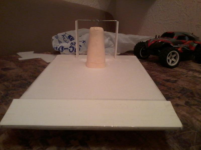

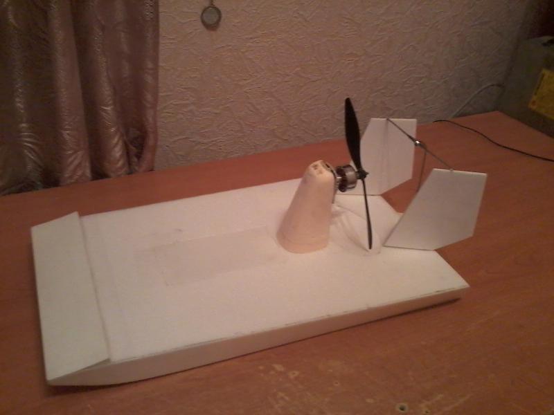

А унас в Псковской области снега нет. Обидно:( Каша снежная денёк побыла свой аппарат сбегал попробывал но видео не делал. Пару фоток.
До первого испытания
Чуть доработал (Винт поменьше и отбойник для травы. Если снега будет много то отбойник сниму)
