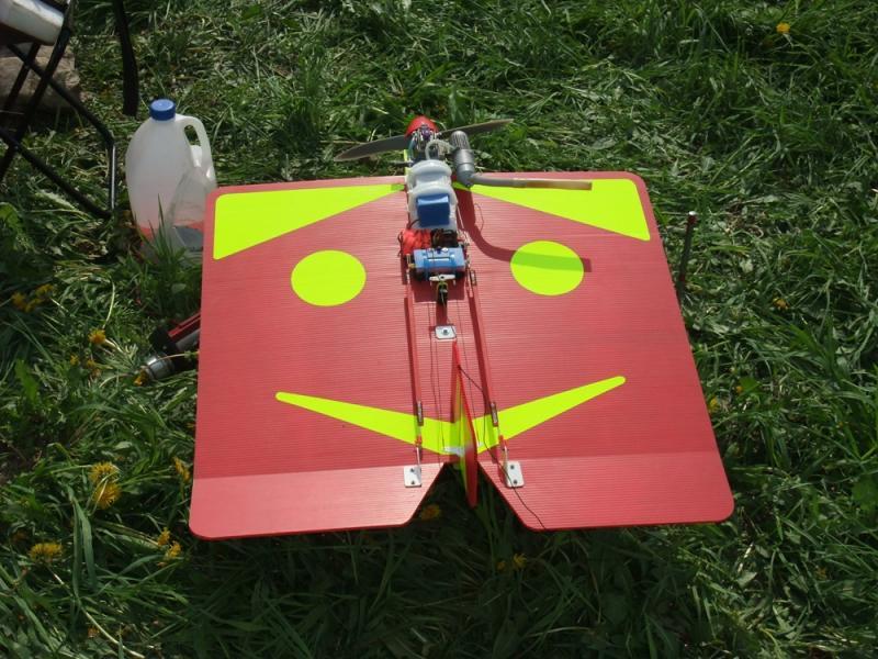

Андрей_В
Сергей_З:
особый шик снять киль
На модели Сергея и так килёк никакой. Так. для эстэтического восприятия 😃
Явно просится киль большей площади и чуть оттянутый назад.
Если прицепить ленту, это, но лишь от части, исправит положение… 😉
На своих ЛК, под бойцовку, ставлю киль из двух одинаковых частей, “домиком”. В виде буквы “Л”. Стоит жёстко, в отличие от одинарного.
Такой киль оттянут назад, за кромку и чуть в растопырку, на встречу потоку. 😮
Рекомендую.

Сергей_З
Андрей_В:
Да я подобрал самый маленькой размер киля при котором мне было комфортно пилотировать. Киль для круглого крыла действительно лучше по больше. В сети смотрел видео, по моему немцы, делают круглые модели для развлечения, они раскрашены как божья коровка а сверху киль в виде гнома. Смотрится проикольно и размер киля очень большой получается.
Андрей_В
Коллеги, я имел в виду модель Сергея из С.-Петербурга. И вывод про “килек” - по самому первому фото.
Но тут вроде разобрались… 😃
