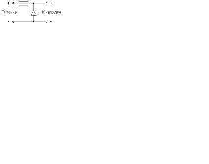

Необходим предохранитель. Схемка выглядит как на рисунке внизу. rcopen.com/files/49af91829970730077e1a365
Обычно, перед диодом ставится предохранитель на ток в 2-3 раза больше нормально потребляемого нагрузкой.
А вот диод помощнее (чтоб не выгорал в прямом включении и имел меньшее сопротивление в открытом состоянии (прямое включение при переполюсовке). Таким образом при переполюсовке горит в конечном итоге только предохранитель и все.
Вместо предохранителя ставим полисвич и параллельно ему светодиод через резистор. Для индикации переполюсовки.

Это дополнительная примочка для защиты от переполюсовки. Но это и дополнительный вес (если критично).
