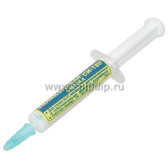

Кстати, мужчины, подскажите можно-ли резюк внутри смазать чем нибудь? И стоит ли это делать?
Смазывать можно силиконовой смазкой СИ-180.
Продается в отделах с радио деталями и радиорынках. Заодно не помешало бы проверить механизм стика, может где то забыли смазать, или поверхность грубая.
А попадание этой смазки на контактную поверхность резюка ни чем не чревато?
Смазка довольно густая и не растекается по механизму в отличии от того же масла. На счет того, как она ведет себя на контактной поверхности точно не знаю. Знаю то, что масло портит поверхность (был случай). Может тугой ход резистора быть вызван сильным давлением ползунка на поверхность, либо применением густой смазки в втулке резистора.
PS. Отлично подходит данная смазка для шестерен сервоприводов.
Не стоит смазка резистора тех мучений. Если пружина вдруг растянется, то купить новую проблем нет.
Можете наносить эту смазку даже на рабочую поверхность резистора - всё будет хорошо.
