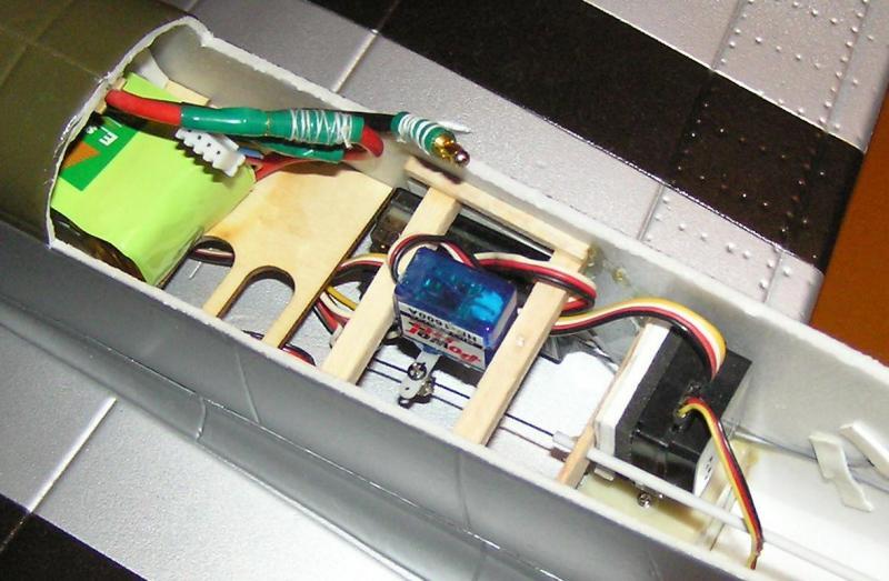

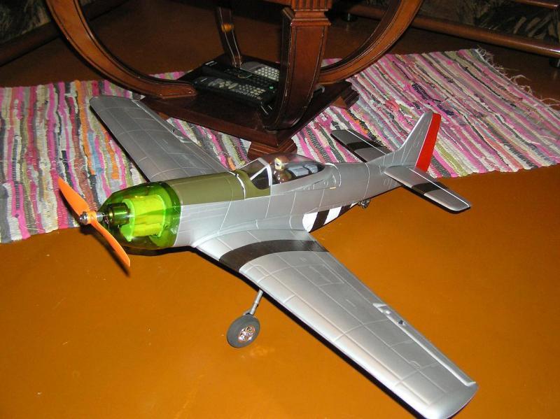

Я на мустанг поставил GU-310 (вертолётный) … пылиться на шкафу - холодно.
Но прикольно он машет элеронами.
Правда маловато толку будет, а в режиме “удержание” - боюсь, что гироскоп может сбесится … (стык очнь осторожно надо дрыгат - я так не умею)
