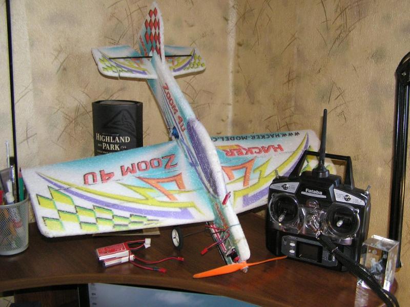

и вот (первый мой самолёт)
Проблем не наблюдал, использовал и на авто в вертолётном режиме.
