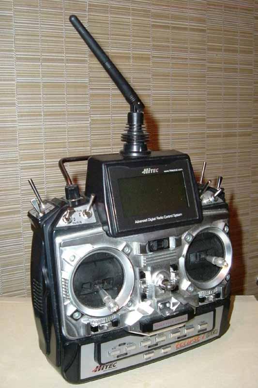

Дизайн явно у меня подсмотрели 😛… мой уже два года так выглядит…
Molotov:
зачем нужен такой большой шрифт
Именно такой шрифт, плюс верхнее расположение дисплея для меня лично очень большие плюсы… ибо с каждым годом “руки все короче” 😦 (для понимающих, о чем я 😉)…
Поэтому о замене не задумываюсь, дорабатываю по мелочи… Недавно вот перепаял тумблеры двойных расходов (не пользуюсь ими, хватает полетных режимов) так, что можно включать крайние положения 6 и 7 каналов, а промежуточные их значения можно задавать крутилками… Так намного удобнее переключать режимы автопилота и управлять камерой… Есть мысль и крутилки перенести поближе к пальцам, но пока не придумал как…
Еще нефиксируемый тумблер “Тренер” (не планирую в обозримом будущем никого тренировать) запаял с тумблером 5 канала так, что можно кратковременно менять значение 5 канала на противоположное… Пользовался им, когда на самолете ставил две камеры - курсовую и смотрящую вниз, на землю… Очень удобно было переключать их…
