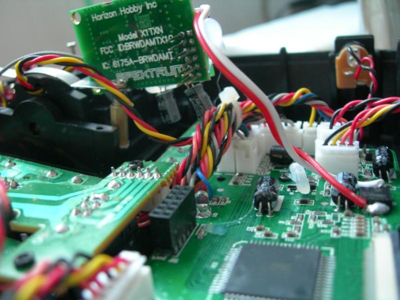

Знает кто распиновку DX 18 а именно там где с мозгов на передатчик… два ряда штырей… или как увеличить дальность не прикручивая бустер к одной из антенн???

распиновка ВЧ модуля rcopen.com/files/4f9236fb9970730077c272bf…

в этом разъеме идут два SPI и один UART. оно вам надо?
в тренерский порт подключить LRS систему на 433 МГц с усилителем ватт на 7-10.
А это для чего, чтобы превратить передатчик 2,4ГГц в аппарат на 433МГц…
Зачем тогда было тратить деньги на DX 18?
у DX 18 хороший функционал… и больше каналов чего мне так нехватало… а вот с дальностью беда… есть бустер в наличии на 2.4 но его некак не прикрутиш к спектрому… т.к. у него две антенны на выходе из ВЧ работают на разных частотах… в добавок если даже к одной из антен прикрутить бустер то есть вероятность спалить передающий тракт второй… вот думаю как взять сигнал до ВЧ и сразу его направить в бустер…
не гуглится фотка ВЧ модуля в ДХ18. покажите где там две антенны.
В этом передатчике антенны расположены: одна вертикальная, там. где обычно…, вторая - горизонтальная в рукоятке,за которую ее таскают.
