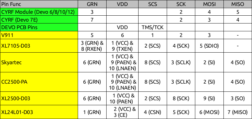

Ребята, еще вопросик. Впаиваю в Дево 10 модуль XL7105 D3 для V911.
Судя по этой таблице контакты 3 (GRN) 8(RXEN) замкнуты между собой накоротко и выводятся на GRN основного модуля. верно?
А в этой таблице yadi.sk/i/2YeCLKSxjg7pW (точно такая же таблица примерно в середине)
на GRN выводится только один контакт 3.
Где правильно? Спасибо.

Т.е, если простым языком - на самом модуле XL7105 D3 между собой накоротко соединены контакты 1+6+9 (идут на VDD) и контакты 3+7+8 (идут на GRD). Я правильно понял? Ничего не напутал?
А 2-ой контакт с модуля на TMS или TCK без разницы?
Спасибо.
нет. 1,2,3,4,5 идут к пульту поодиночке (согласно статье). на 7-8 кинул “соплю”, 6-9 соединил проводом.
паял на TMS, т.к. тут пишут “If one module is being installed, CSN should connect to the ‘TMS’ pin.” Влияет ли на самом деле - не проверял.
Ничего не понял. Судя по таблице выше контакты 3 и 8 соединены между собой и вместе идут на GRN. Так же соединены между собой контакты 1 и 9 и идут на VDD. Я так понял, что в прошивках после 4.0.1. к контактам 1 и 9 еще добавляется контакт 6, а контактам 2 и 8 еще добавляется 7? Или схема подключения вообще отлична от той что в таблице (пост 2782) и теперь 3 не соединен с 8, а 1 не соединен с 9. А на GRD идет только один провод от контакта 3 (от 8 RXEN теперь на GRD не идет, а просто соединяется с контактом 7). Так же на VDD теперь идет только провод с контакта 1 а от 9 не идет. А 9 теперь просто соединен с 6. Так что ли Совсем запутался…
я эту табличку не смотрел, т.к. в блоге mcheli что-то там было про ошибки и прочие неясности (вероятно она под старую прошивку). поэтому паял согласно bitbucket.org/PhracturedBlue/…/ModuleList там и табличка своя вначале и картинки с фото модуля в точности как мой ( XL7105-D03 ) и цвета понятно для меня обозначены. где что в пульте смотрел кртинку 4.bp.blogspot.com/…/DEVO10-PCB-pinout.jpg
жаль не сфоткал перед тем как скрутил пульт
а, вспомнил, вот ещё сюда смотрел. там на картинках цветовая маркировка нужная, как в списке модулей.
в общем этих трех ссылок достаточно, как откроете пульт должно понятно быть
жаль не сфоткал перед тем как скрутил пульта, вспомнил, вот ещё сюда смотрел. там на картинках цветовая маркировка нужная, как в списке модулей.
