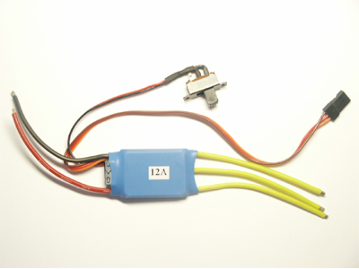

Собственно сам вопрос заключается в том, на сколько критичен перебор по вольтажу для регулятора, да и вообщем то для мотора?..если учесть, что сама нагрузка будем совсем не большая.

Вот регулятор:
Электропитание: Ni-Cd/Ni-Mh 5-10 банок, Li-Poly 2-3 банки
Габариты, мм: 34х24х7
Температура окружающей среды: 0 до 40 градусов С
Частота сигнала: PWM 8 КГц или 16 КГц
Максимальный ток при полном “газе”: 12А
Максимальный ток 5 секунд: 16А
Вес с проводами: 22 гр
Электропитание BEC: 5V/1A
Проблемка будет скорее всего с BEC, и с напругой отсечки.
А вообще нормальные реги держут 4 банки вместо 3х
С BEK ? т.е. перебор? А как решатют как правило? Стабилизатор ставят?
как правило покупают нормальный рег 😉
Проблема будет с конденсаторами на входе 😉 А BEC… а что с ним случится? Для него что 8, что 28 вольт - все едино, только греться больше будет.
незнаю уместна ли аналокия, но в анотации к маркусам пишут что чем больше вольт тем слабее вес.
Конечно слабее! Там же линейный стабилизатор стоит, а мощность рассеивания при которой он начнет отпаиваться - фиксированная 😉. Имеется в виду, что он в принципе будет работать 😉
Вообще, это все лечится установкой отдельного импульсного стабилизатора для питания серв, а bec-ом питать только приемник. Тогда можно и на сервы подать 6.3В вместо 5.
