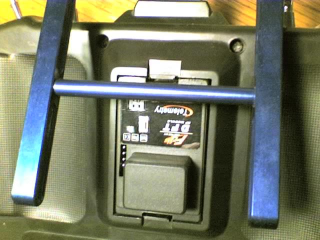

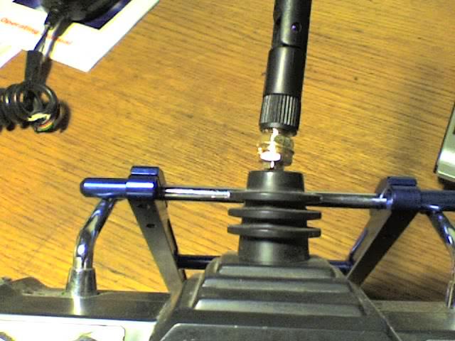

Любой модуль,преназначенный для Футабы’совмесстим с призм7.Я перепробовал почти все,включая родной футабовский,все работает.Но с модулями на 2.4,проблема в том,что антенна установленная на модуле,оказывается не всегда в удобном положении.Поэтому я решил проблему,установив модуль стационарно,что бы антенну на 2.4 разместить на штатном месте вместо метровой.rcopen.com/files/4e357cd09970730077ed35e6 rcopen.com/files/4c98e7a69970730077ed0d2c rcopen.com/files/4c98e7af9970730077ed18d1
С уважением Алексей.
АЛ
На фото стоит модуль FrSky с хк.Не подходят только модули от Футаба MZ,остальные для футабы подходят все.

И еще вопрос. Как я понял модуль стоит как бы "вверх ногами ". Антенной вниз. Ее, антенну, можно поставить “правильно” на модуле? Вверх, немного переделав модуль.
АЛ
Можно использовать Г образный антенный переход.Надо только учитывать,что любой дополнительный переход в антенном кабеле,ведет к снижению мощности передатчика подводимого к антенне.В результате возможно снижение дальности надежного управления.

Алексей доброго , я так понял у вас стоит вот это Модуль передатчика + приемник FrSky Two Way Combo 1 DFT/D8R 2.4GHz 8 каналов . Как он работает ,были ли какие нюансы в подключение и настройках, прокоментируйте. Нашел в инете такой же ,наверно закажу. А разъем антенны я так понял вы сняли и просто перенесли на штатное место метровой антенны ,а вот провод от платы к гнезду ,лучше антенный экранированный паять,да.

Нет, с модулем от FrSky сбоев небыло.В этом модуле довольно длинный антенный кабель,поэтому можно протянуть его аккуратно до штатного места установки антенны.Только придется для кабеля в корпусе модуля сделать отверстие,что бы протянуть его по самому короткому пути.

Замутил следующим образом - Взял текстолит (без фольги 2мм) ,вырезал из него панельку по форме корпуса где выход антенны(внутри корпуса)
,в ней отверстие D-5.8 мм,так что мой разъем антенны в крутился сам как по резьбе.,с обратной стороны еще зафиксировал штатной гайкой.
Далее самое страшное ! Как закрепить, намертво оказалось не целесообразно, так как не удобно устанавливать ВЧ модуль(т.е. ВЧ модуль в собранном виде ставите,проводите провод с разъемом во внутрь ,там у меня отверстие было уже ,присоединяю разъем к панельке и креплю все к корпусу ), да и намертво ставить не удобно если надо будет снять придется отрывать ,какие последствия потом с корпусом …??? . Решил сверлить в панелька отверстия 2мм и крепить к корпусу двумя саморезами ,предварительно просверлив в корпусе отверстие 1.2мм.Вот как то так.

В корпусе аппы где вставляется ВЧ модуль ,в стенке где выходит провод во внутрь корпуса, придется расточить прямоугольное отверстие под провод на высоте выхода провода из ВЧ модуля шириной с плоский надфиль .
Все установил,работает ,сигнал уверено держится через 2 закрытые дери.
