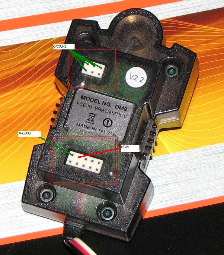

Ктонить знает распиновку модуля TM-14, или гнезда для этого модуля 😃. Ищу конкретно, есть ли там выход PPM.
Нет там PPM-а. Верхний разъем модуля - выход земли, антенны и еще какой-то фигни (точно не PPM), нижний - микруха флеш-памяти, которая показывает, что за модуль всунут. Не зря же спектрум сделал свой модуль под топ-футабы с хвостом в тренерский порт…
