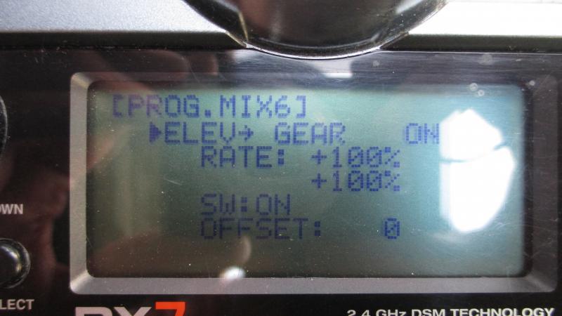

Фото всех настроек ниже разместил, там все и те которые при нажатии двух кнопок при включенном питании доступны и те которые при зажатии двух кнопок потом включение питания (думаю спектрумоводы поймут).

У вас микс ELEV->GEAR настроен - зачем??? Сами что, не видите???
Ромманн
MakcuM:
Да собственно не вкурсе, нужно на этой картинке в OFF его переключить ?
Блин, щас будем смотреть…
MakcuM
Ну вы же пишете:
Ромманн:
Они, ФЛАПЕРОНЫ, у меня почему то вместе с рулём высоты двигаются
вот вам и ответ - почему.
Конечно выключить.

Ромманн
Максим, спасибо что “носом ткнули”.
Максим, я исправил в этом окне “ELEV-GEAR” on на off они, флапероны, перестали таки двигаться вместе с рулём высоты, хоть маленькая но радость появилась. Но по прежнему ни один переключатель на передатчике к ним никаким боком не стал…
