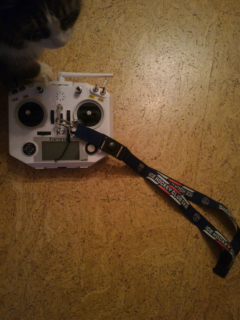

Ну, и кому интересно для статистики, пришёл пульт- заказывал чёрный, есть наклейкаи в окне для модуля, смарт порт есть- хотя вроде у всех уже должен быть, резина не воняет, как некоторые писали. Полировка на лицевой стороне пульта стала слегка матовой, сзади полировка осталась. Антенна припаяна, без разъёма.
Первое впечатление было- корпус прямоугольный, крайние верхние положения стиков для пальцев не удобно тянуть, в отличие от старых “закруглённых” пультов- не привычно, но на шейном ремешке вроде нормально. Вертикально пульт ставить опасно, упадёт точно. Зачем сделаны там площадки- ножки, не понятно. Шатает в пульт и вперёд и назад.
