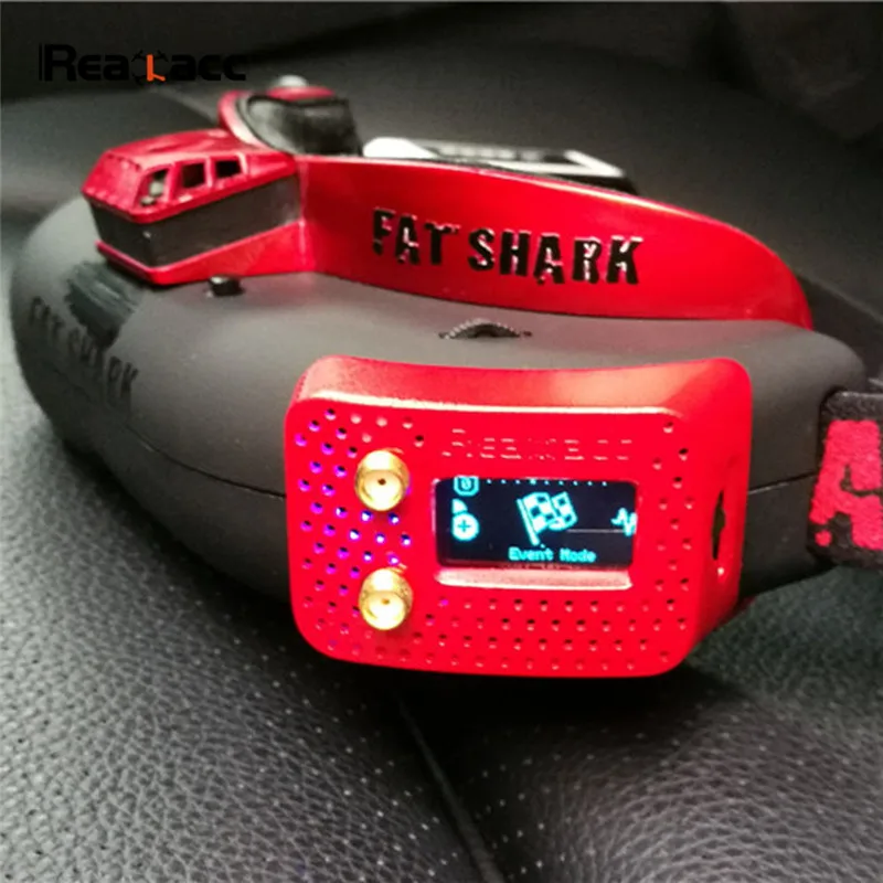

А почему вас крышка-то останавливает? Всё равно она модуль толком не удержит - при таком-то “рычаге”
В альтитудах 4 приемник диверсити очень сильно выпирает…Очень.
Вот эту крышку и жду.
ae01.alicdn.com/…/HTB1.coXsborBKNjSZFjq6A_SpXaG.jp…
